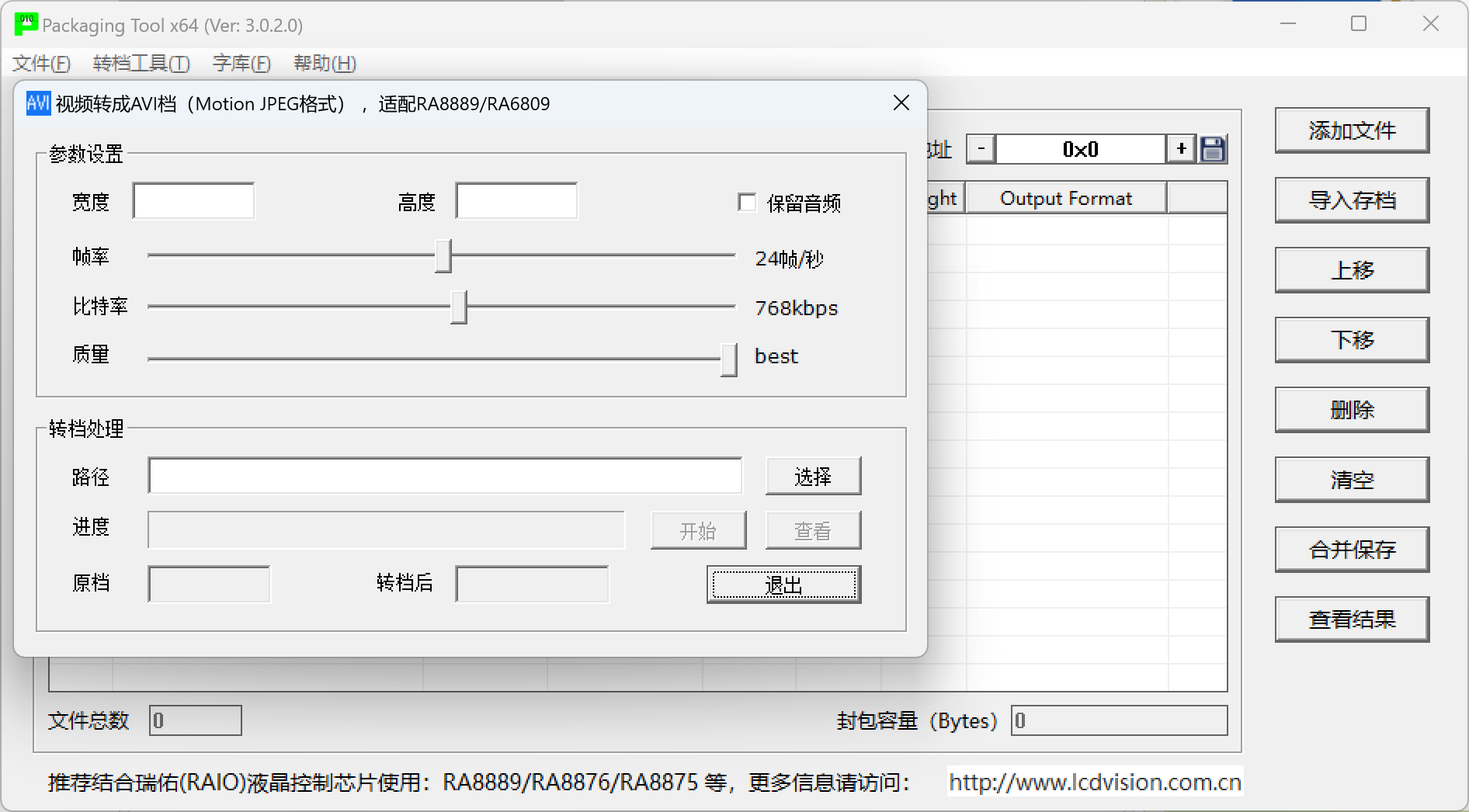

一方面,可以使用我们开发的软件PackagingTool来转档和打包:

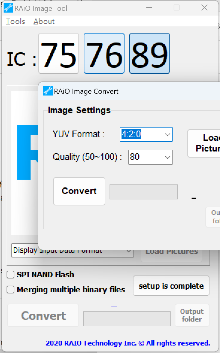

或者使用瑞佑开发的ImageTool来进行转档或者打包:

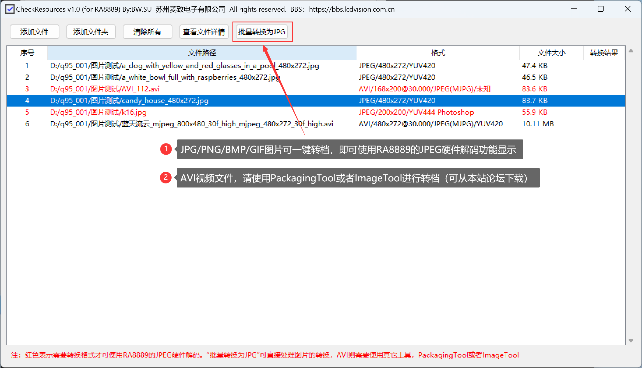

但实际情况会碰到打包之后,JPG和AVI显示不出来,这时候就不知道是代码的问题还是原档数据的问题了!会给开发人员造成困扰和消耗精力!
针对该问题,我们新开发了一款工具,CheckResources,用于检查图片和AVI是否满足RA8889的要求,界面如下,欢迎下载使用:
下载链接:请至论坛下载页面下载。
